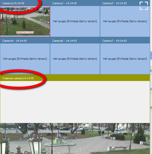

10. Не могу поставить alias. Делаю, отмечаю alias галочкой в CaptionParts, но он не отображается. Мало того, пропадает пробел между элементами alias и time (см скриншот).
11. Если просмотру выставить rvmrmOpenGL/DX/auto, все становится черным и мигающим (win7). Можно ли этого избежать или как-то детектировать? Ну и обидно, что в режиме software на 4-6 камерах CPU выжирается полностью.
RVCamera.Parameters.Alias:= 'blabla';

10. Проверю позже.

10. Проверю позже.
